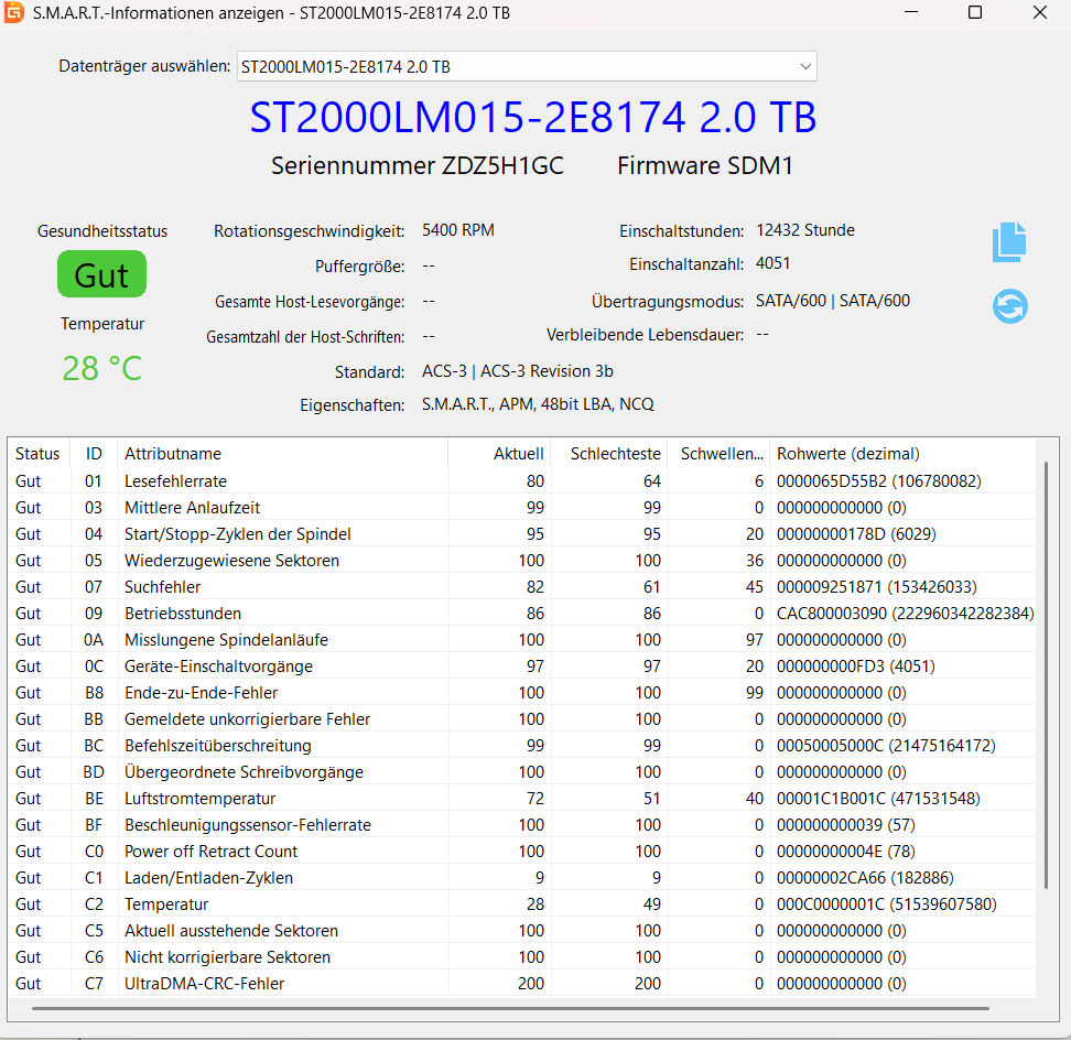

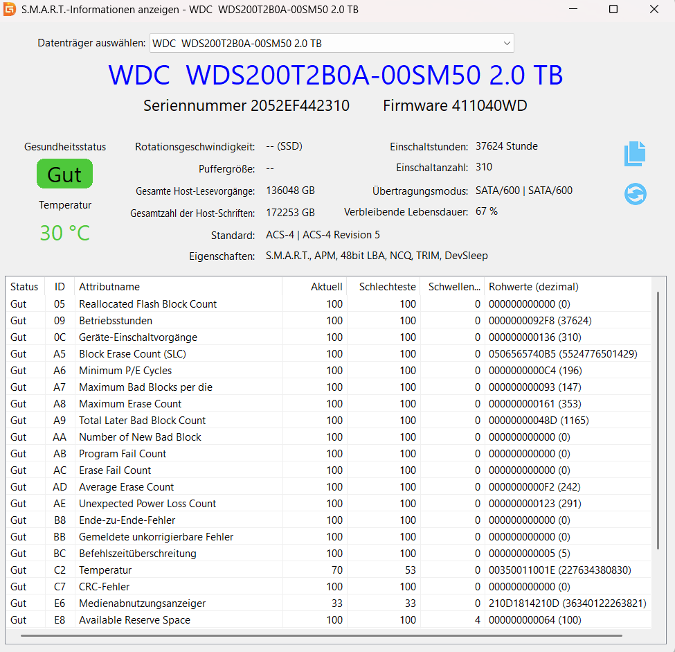

Hier mal die SMART Werte der ursprungsplatte

und hier von der Zielfestplatte (SSD)

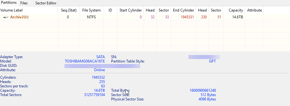

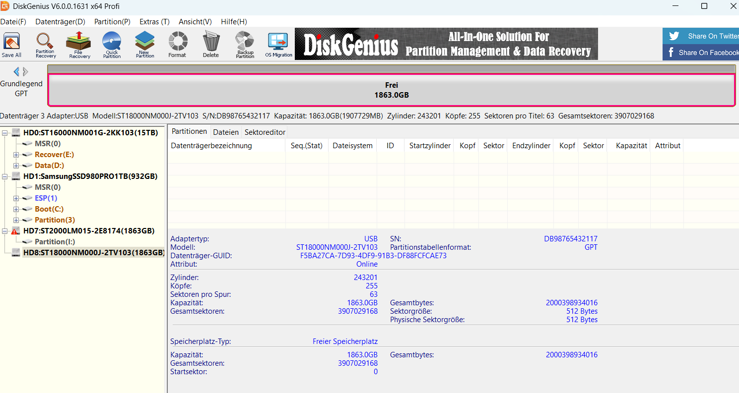

Habe jetzt eine 18TB Platte zum sichern genommen Die ist leer wird mir aber scheinbar nur mit 2 TB angezeigt. Habe sie auch bereits mit der Windows Datenträgerverwaltung formatiert damit sie einen Laufwerksbuchstaben hat.
Was muss ich tun damit sie mir die Ursprüngliche Grösse von 18 TB wieder anzeigt. Da scheint jetzt eine neue Partitionstabelle draus zu sein.
Auch wenn ich alle Partitionen lösche zeigt er mir nicht die ursprüngliche grösse von 18 TB an. Die Platte musste ich zu beginn erstmal initialisieren und habe es mit den angegeben Werten gemacht damit ich ein einfaches Volumen habe
Auch eine Formatierung bringt nichts. Als ich die Platte öffnete sagte mir Diskgenius das die vorherigen Änderungen noch nicht gespeichert wurden Das habe ich gemacht. Habe ich damit vielleicht versehentlich die Daten der alten Festplatte (SSD auf diese übertragen?
Wenn ja wie macht man sowas rückgängig.

Also: Die 18TB müssen im GPT Format initialisiert werden, anschliessend mit NTFS formatiert werden, nur die reine Partition. Sollte dann ungefähr so aussehen:
Bei dir dann eben mit 17TB oder so.
Wenn du da dann dass IMAGE draufspielst bist du erst mal SAVE

Ja das habe ich ja gemacht und es auch wieder hinbekommen das die richtige Grösse angezeigt wird.

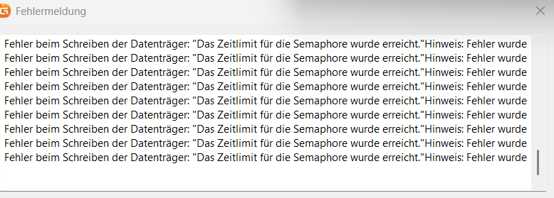

Nur beim Überspielen ging der Forstschritt 8 Stunden nicht weiter Und zeigte wie im anhang nur fehler an. Ich habe wie gewünscht alle Sektoren und ausgewählt.
Die Ursprungsplatte hat das RAW Format und keine Partition.
Was bedeutet die untere Fehlermeldung. Sollte ich mal ein anderes Proramm benutzen?
Soll ich auf der ursprungsplatte erstmal eine Partition erstellen? Habe aber sorge das ich damit noch vorhandene Daten überschreibe.

Da steht es doch: Fehler beim Schreiben der Datenträger, also entweder falsches Format oder falscher Name. ODer die platte hat einen weg

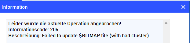

Dann klappt es wohl nicht da mir diese Fehlermeldung bei drei verschiedene Platten angezeigt wird. Und der Vortschritt geht nicht weiter. Habe sie jetzt mal über nacht circa 9 Stunden laufen lassen. Bleibt bei 1 Prozent.
2 Platten sind neu gewesen.
beide platten stecken in einer Docking Station.
Eine Platte die nicht formatiert ist kann man ja leider nicht auf Fehler überprüfen.

Was genau heisst falscher Name oder falsches Format. Die Zielplatte ist unformatiert da sie sich nicht formatieren lässt. egal ob mit der Datenträgerverwaltung von Windows oder eineme anderen externe Programm Siehe anhang

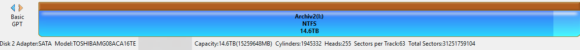

So habe es jetzt geschafft die Platte zu formatieren. Und mit auf Fehler überprüft es wurden keine Fehler gefunden.

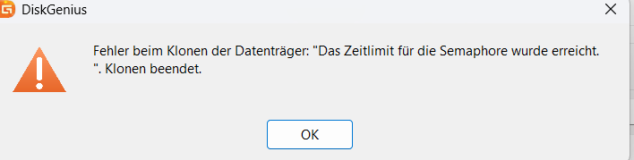

Dann kannst du ja endlch das backup der Unformatierten HDD machen
Klappt nicht Siehe Anhang
