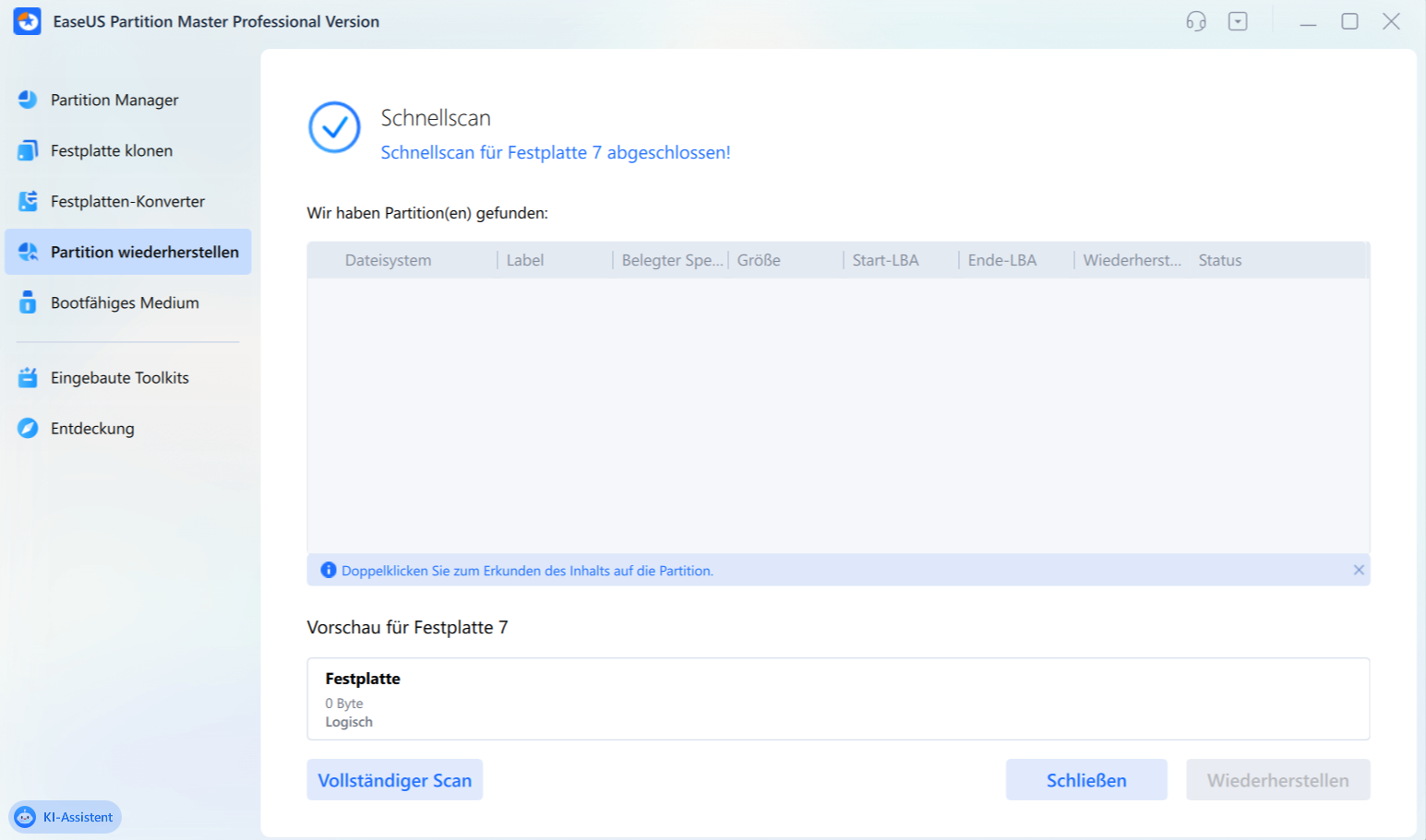

Easus sagt zwar nach dem Schnellscan es hat Partitionen gefunden zeigt sie aber nicht an. Die Vollsuche habe ich nach 8 Stunden und immer 0 Prozent abgebrochen.

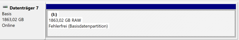

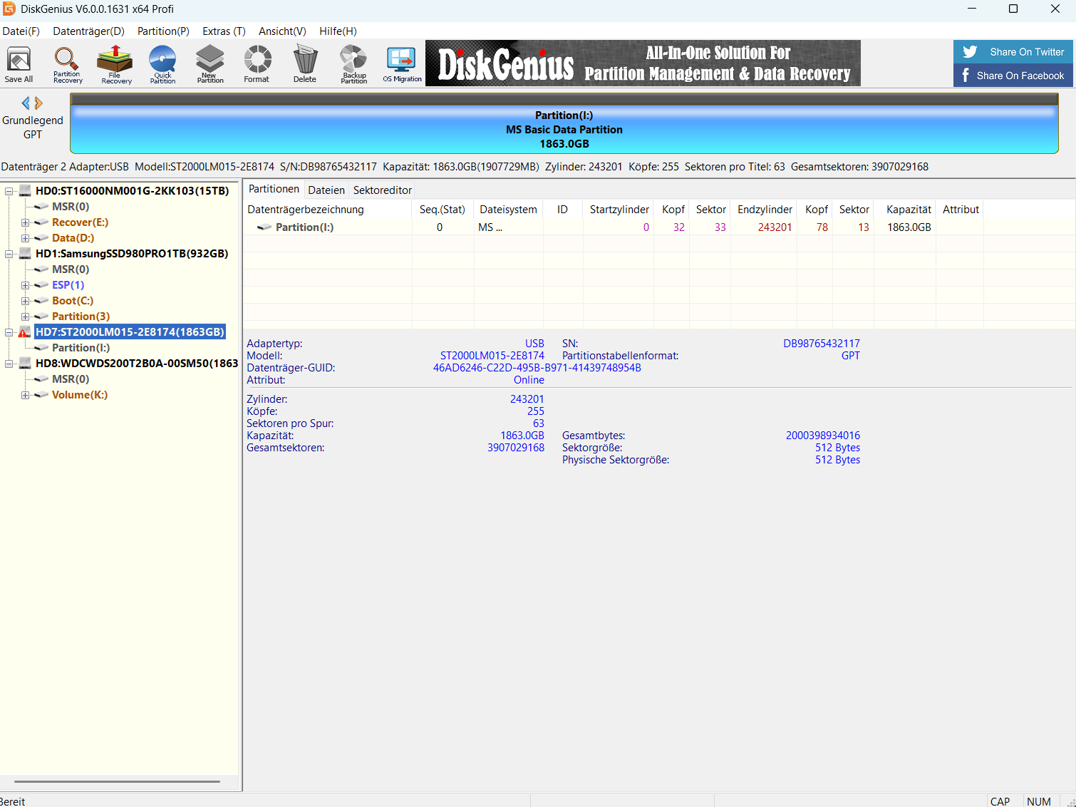

Auch Aomei Partions Master brachte keine Ergebnisse. Hier mal ein paar Bilder. So sieht die Festplatte bei Easus und in der Datenträgerverwaltung aus. Ich möchte aber nicht initialisieren oder formatieren damit ich nicht eventuell noch vorhandene aber nicht mehr sichtbare Daten lösche bzw. Überschreibe.
Was soll ich mit dieser Festplatte machen (SATA Platte keine SSD) um die Daten oder Partionen wiederherzustellen?

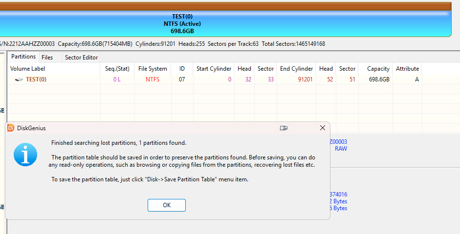

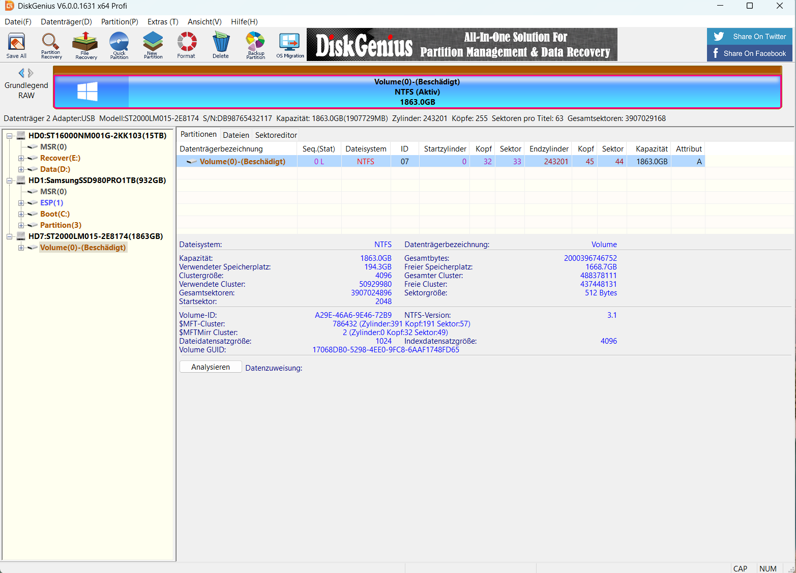

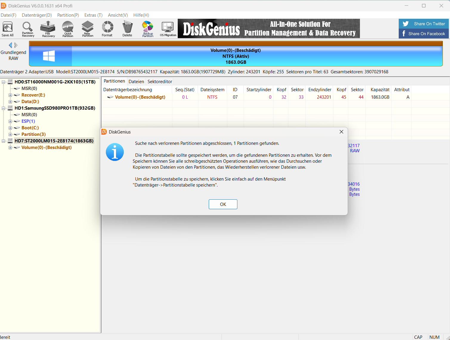

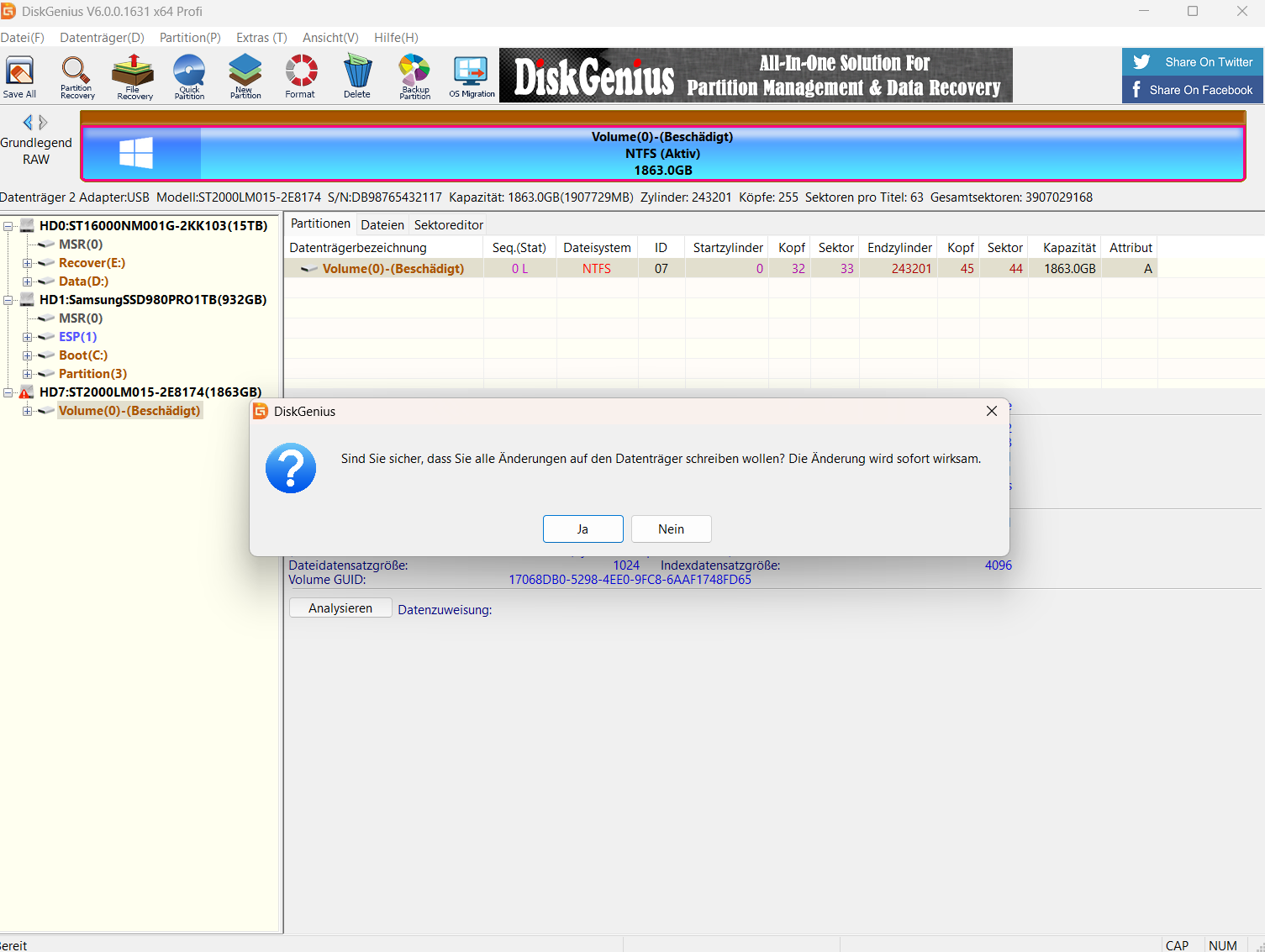

Das Programm hat eine verlorene Partition gefunden Siehe Bild. Wie Kann ich die Partionstabelle wie in dem Fenster angezeigt sichern ohne sie auf die Platte zu schreiben und damit eventuelle noch vorhandene Daten zu überschreiben?
Wie verfahre ich jetzt weiter damit ich nicht noch vorhandenen Rettbare Daten überschreibe. 2.Platte zum Sichern der Daten ist vorhanden.

Speichern und schauen, ob deine Daten wieder da sind.
Aber vorher mach mal nen CLONE Image der ROH PLATTE in dem Image testest du die Datenrettung … .. wenn es da geht, auf der Platte anwenden!
ACHTUNG: Nur wenn nicht schon wieder irgendein Format drübergebügelt wurde.

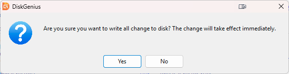

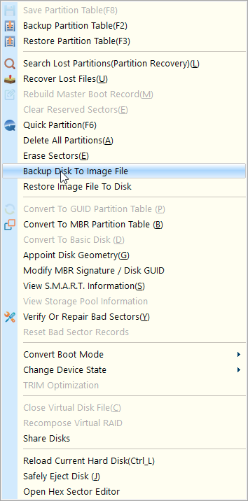

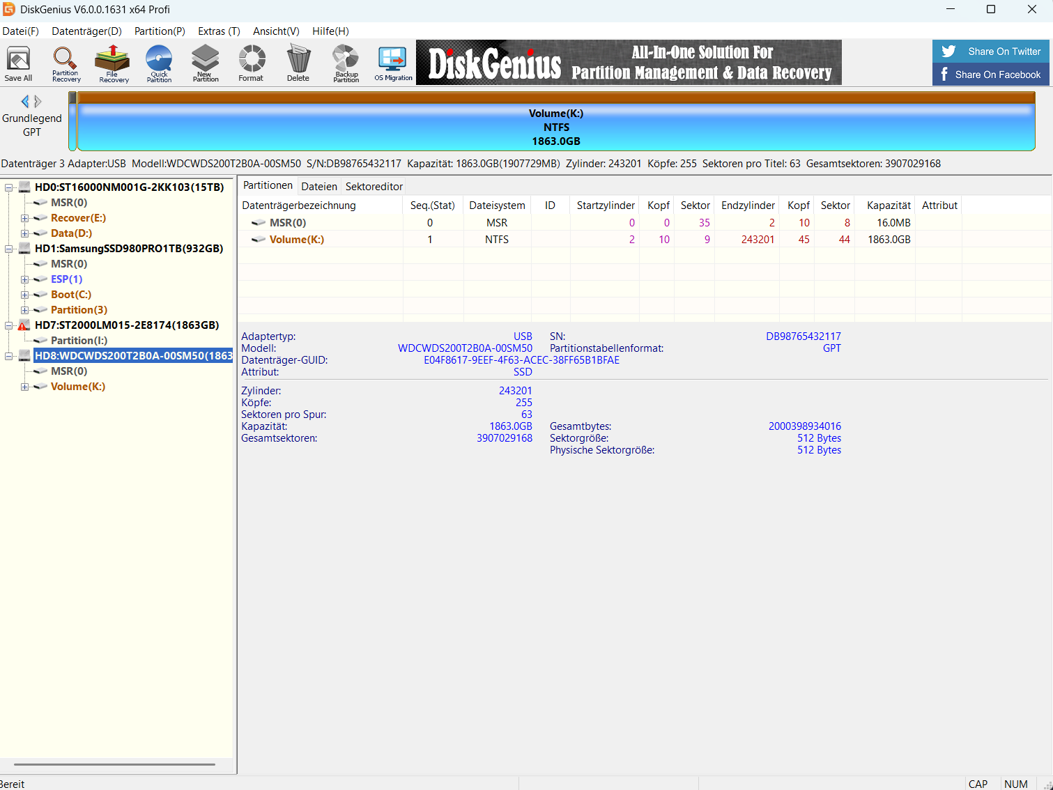

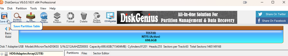

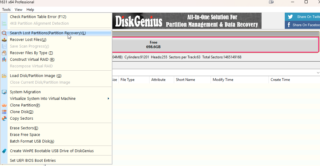

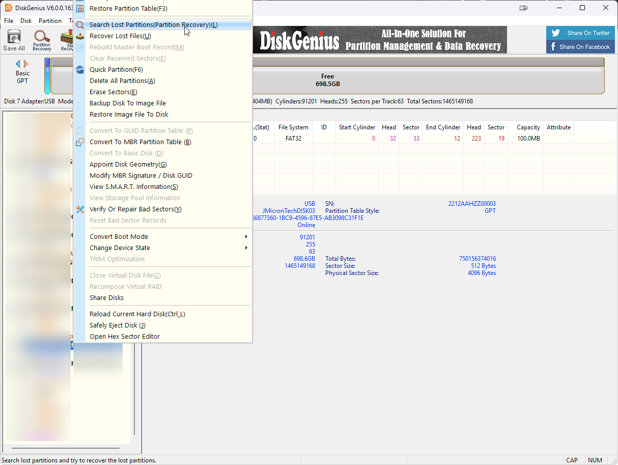

Also Schritt 1 Du erstellst ein Abbild Deiner HDD
hab mal eben ne 700GB gecleant
Nach ein paar sekunden
Achtung: nur wenn du vorher das Image gemacht hast, sonst kann es passieren, dass alles flöten geht (WORSTCASE)
YES

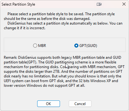

Hier je nach Typ GPT wählen, standardmässig bei neueren Platten. Und alles über 2TB
Und schon sind ohne Datenrettung alle Daten wie von Geisterhand wieder da!

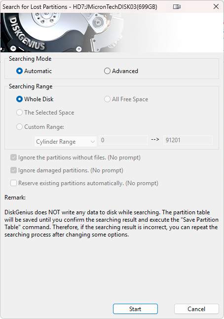

Hallo
Danke und das Suchen nach verlorenen Partiotionen soll ich dann auf der Platte machen wo ich zuvor das Image gespeichert habe? Also die 2. Platte. Und das Speichern der Partitiontabelle soll dann auch auf der 2. Platte wo ich zuvor das Image erstellt habe gemacht werden?
Weil ohne das ich nach nach verlorenen Partiotonen suche wird ja angezeigt das die Platte leer ist und Wie soll ich dann etwas scheinbar leeres auf eine andere Platte kopieren.
YES
Also Nach dem ich schritt 1 Datenträger in Image Datei Sichern nach rechtsklick auf die Fehlerhafte Festplatte angeklickt habe erscheint folgendes Fenster und ich kann leider starten nicht auswählen da es ausgegraut ist. Auch wnn ich die Platte auf der ich das Image speicher möhte oben auswähle ändert sich nichts.Was mache ich noch nicht richtig?
Du musst unter «Image-Datei auswählen» Den Ort auswählen, wo hin du die Datei speichern willst.
UNd achte auf SEKTOR Kopie ( alle Sektoren)
Hallo
Sorry vielleicht für die etwas komischen Fragen.
Nein nachdem du das IMAGE (1:1 RAW Copy ) gesichert hast, machst du das auf der Platte, wo nichts darauf ist!

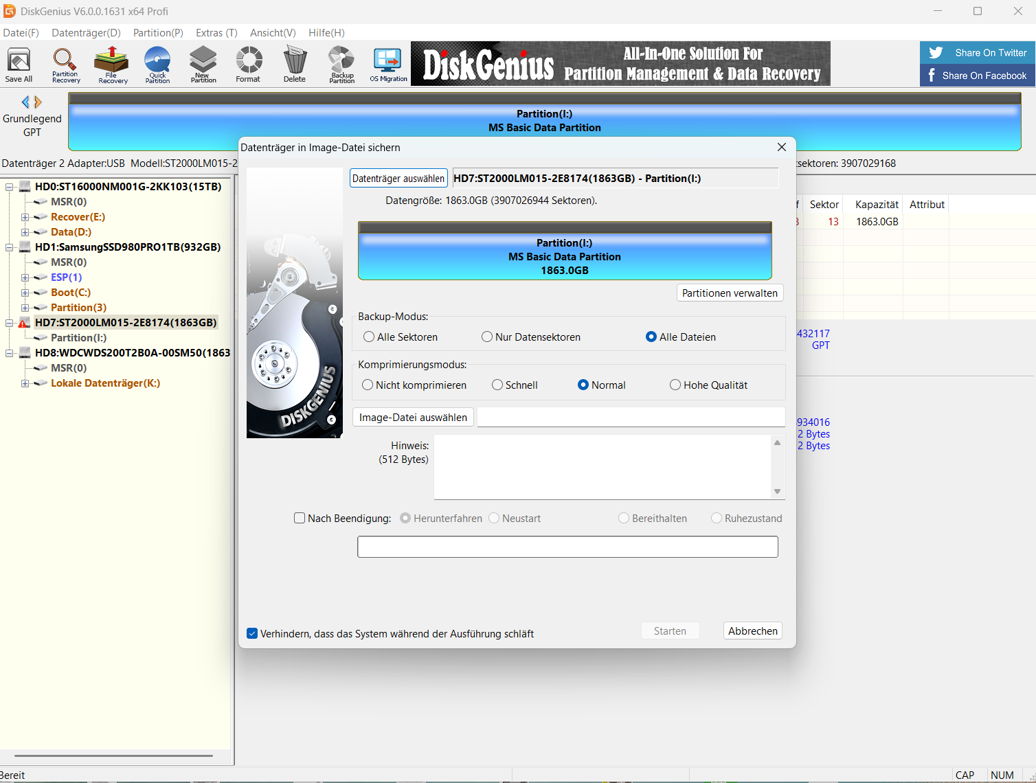

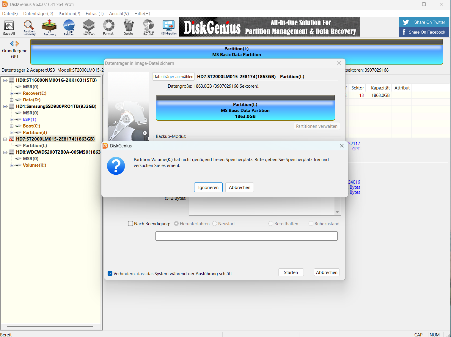

Ja das Habe ich gemacht. Aber nun zeigt er mir an das sich auf der Zielfestplatte nicht genung speicherplatz befindet obwohl es ebenfalls eine 2 TB Platte ist und die ursprungsplatte war noch nicht mal komplett voll sondern nur circa mit 1.2 TB daten. Also war noch genug freier Speicher auf der Ursprungsplatte vorhanden und die zielfestplatte (2 TB SSD) ist frisch formatiert.
Warum zeigt er also an das nicht genug speicherplatz vorhanden sein soll. Als Komprimierung ist normal eingestellt. Oder soll ich da lieber Keine komprimierung einstellen?

Die werte sind identisch außer das die eine Quellfestplatte eine Sata Platte ist und die Zielfestplatte auf der angeblich zu wenig Speicherplatz ist eine SSD ist.
Du kannst auch komprimieren, das dauert dann eben länger, ist ja ein IMAGE also eine DIGITALE Kopie
Am besten immer auf Platten sichern, die grösser sind als das Orginal
Egal welche Art der Komprimierung ich einstelle es zeigt immer an das zu wenig speicherplatz auf der Zielfestplatte ist. Dies ist aber komplett leer und ebenfalls 2TB gross. Die ursprungsplatte war ja nicht mal voll gefüllt sondern nur zu 75 Prozent circa also wie bitte kann ein Image von 75 Prozent grösse nicht auf 100 Prozent grösse (2TB) passen?
Inklusive einer eventuellen Komprimierung dann wird der Platz der benötigt wird ja noch weniger.

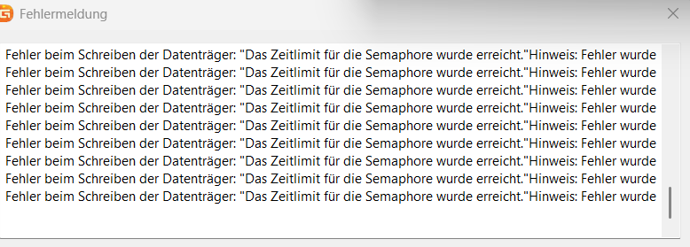

Tja das klonen klappt wohl nicht da mir kurz nach beginn folgendes angzeigt wurde
