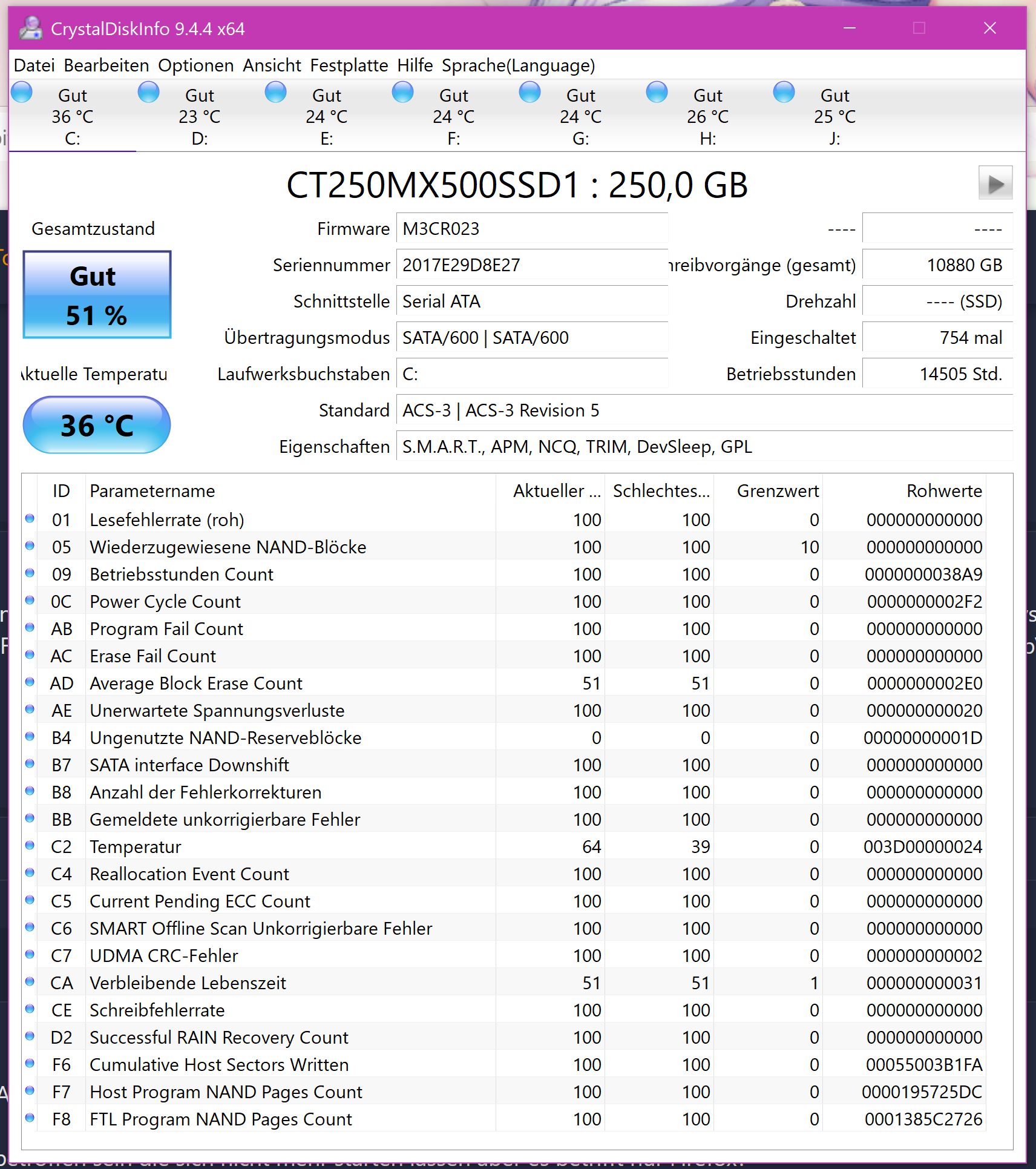

Was macht dich so sicher das es meine SSD ist?
Ja sie hat ein paar Jahre auf dem Buckel aber SMART Werte sind alle im grünen Bereich und die verbleibende Restlaufzeit liegt bei 51%.
Es müssten doch dann auch andere Programme betroffen sein die sich nicht mehr starten lassen aber es betrifft nur Firefox?
Ja wäre möglich... da ich FF seit Ewigkeiten verwende kenne ich so ziemlich alle Probleme ;) - die geschilderten gehören nicht dazu. Schau mal was CrystalDiskInfo zu deiner Platte sagt. Ansonsten vielleicht testweise auf eine Portable Version von FF umsteigen?! Dort liegen Programm und persönliche Anpassungen sauber in separaten Ordnern (App\Firefox64 und Data\profile), was die Fehlersuche erleichtert.
Hab dir mal nen Screenshot von CrystalDiskInfo gemacht. Für mich siehts OK aus???

Deine SSD läuft ja noch das kann nie das problem sein.

  • Zu deiner SSD:
  • Deine SSD scheint im Allgemeinen in gutem Zustand zu sein, mit Ausnahme der verbleibenden Lebenszeit (51%).
  • Achte darauf, regelmäßig Backups deiner Daten zu machen, da SSDs mit einem sinkenden Lebenszeitwert irgendwann Probleme bekommen können.
  • Die Temperatur von 64°C ist akzeptabel, aber über 60°C solltest du die Belüftung verbessern oder die SSD möglicherweise an einen kühleren Ort verlagern, um Überhitzung zu vermeiden.
  • Es scheint, als könnte deine SSD noch für eine Weile funktionieren, aber aufgrund des Alters und der verbleibenden Lebenszeit solltest du Vorsicht walten lassen und auf potenzielle Anzeichen eines Ausfalls achten.

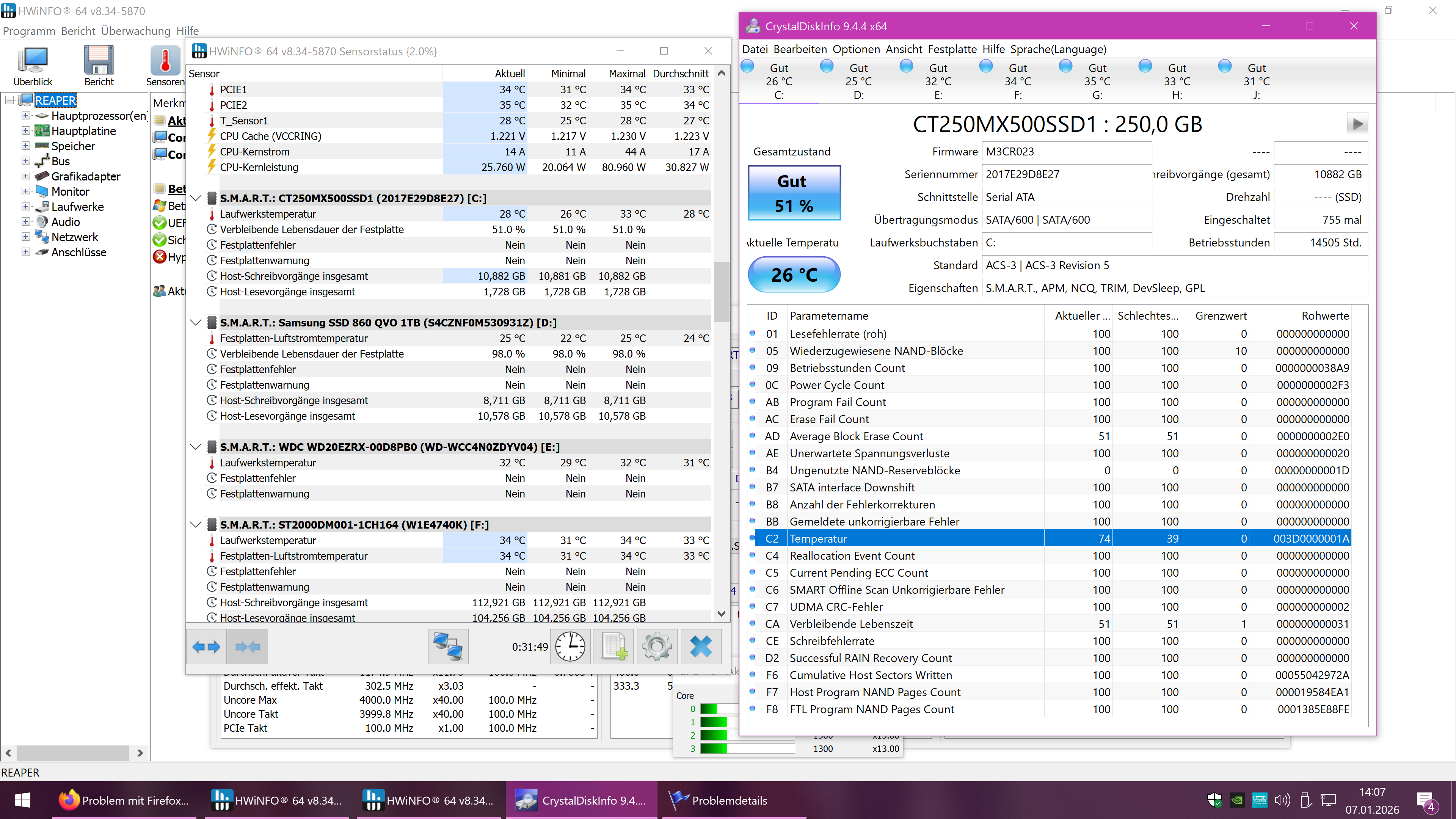

Das scheint ein Lesefehler von CDI zu sein, HWInfo sagt im Idle 31°C und meine Hand sagt auch nie im Leben 64°C. Grad meine Hand aufgelegt (Die SSD ist sehr gut zugänglich in meinem Case). Beides parrallel geöffnet und CDI gibt mir einmal 26° und eimal 74° an und HW Info steht bei 28° und anhand meiner Hand glaub ich ehr dem ergbnis von HWInfo.

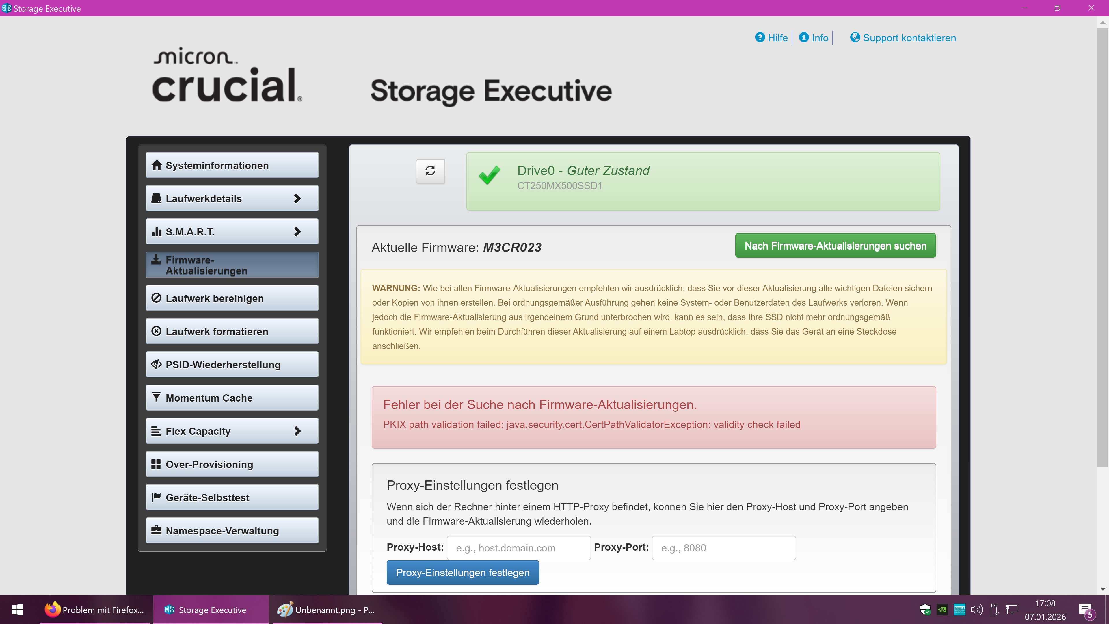

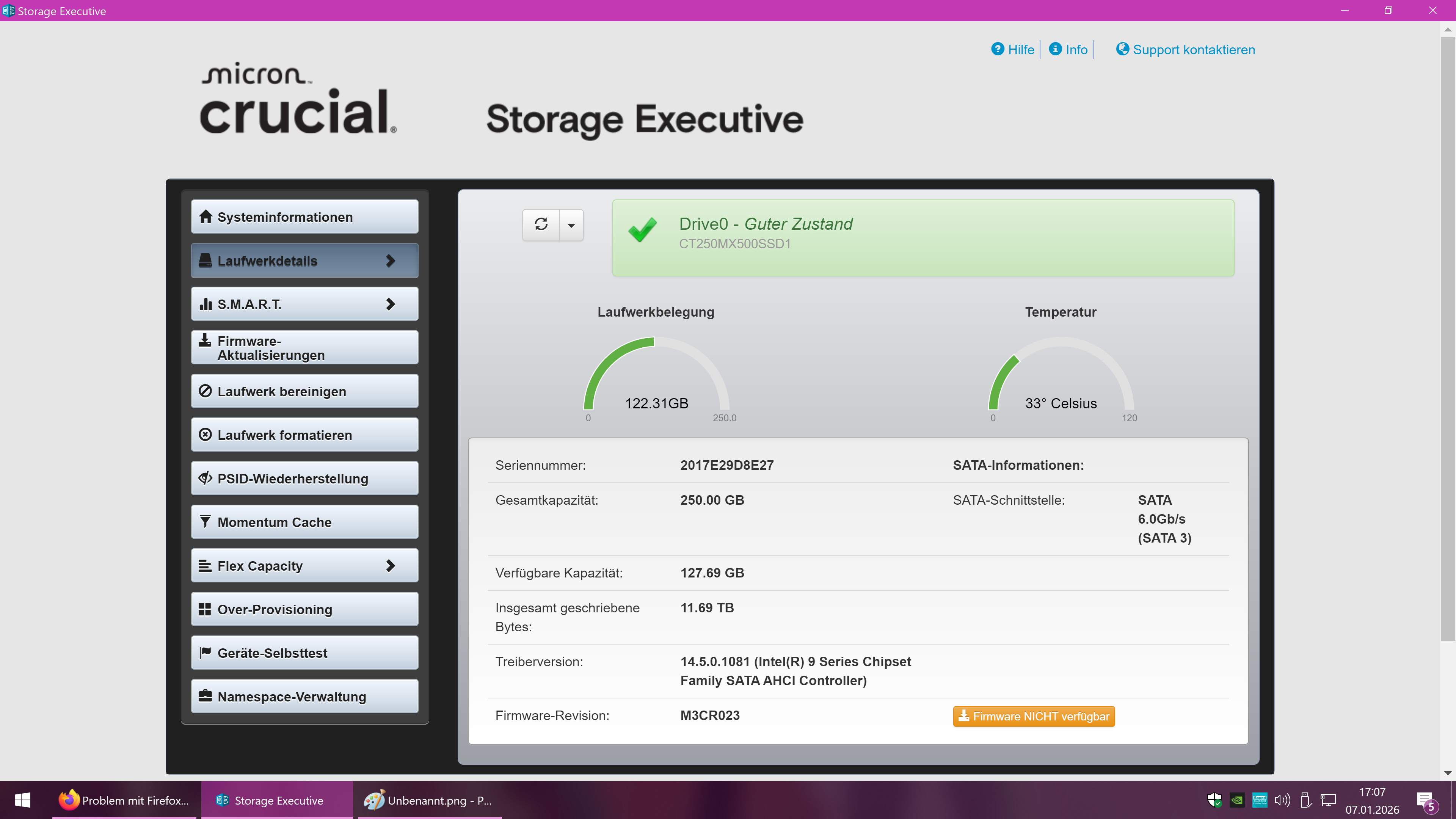

Da du eine MX500 hast, könntest du auch mit Crucial Toolbox die SSD nochmal genauer prüfen ( Firmware und so )

Die Crucial Software zeigt mir nen Fehler beim Firmware Update an, die Smart Werte sind wie bei HWInfo und CDI gleich einziger Unterschied ist die Temperatur hier zeigt die Crucial Software wieder andere Werte im Vergleich zu CDI an. Die Werte decken sich aber mit den Werten von HWInfo. Die 65 ° von CDI müssen ein Messfehler sein.

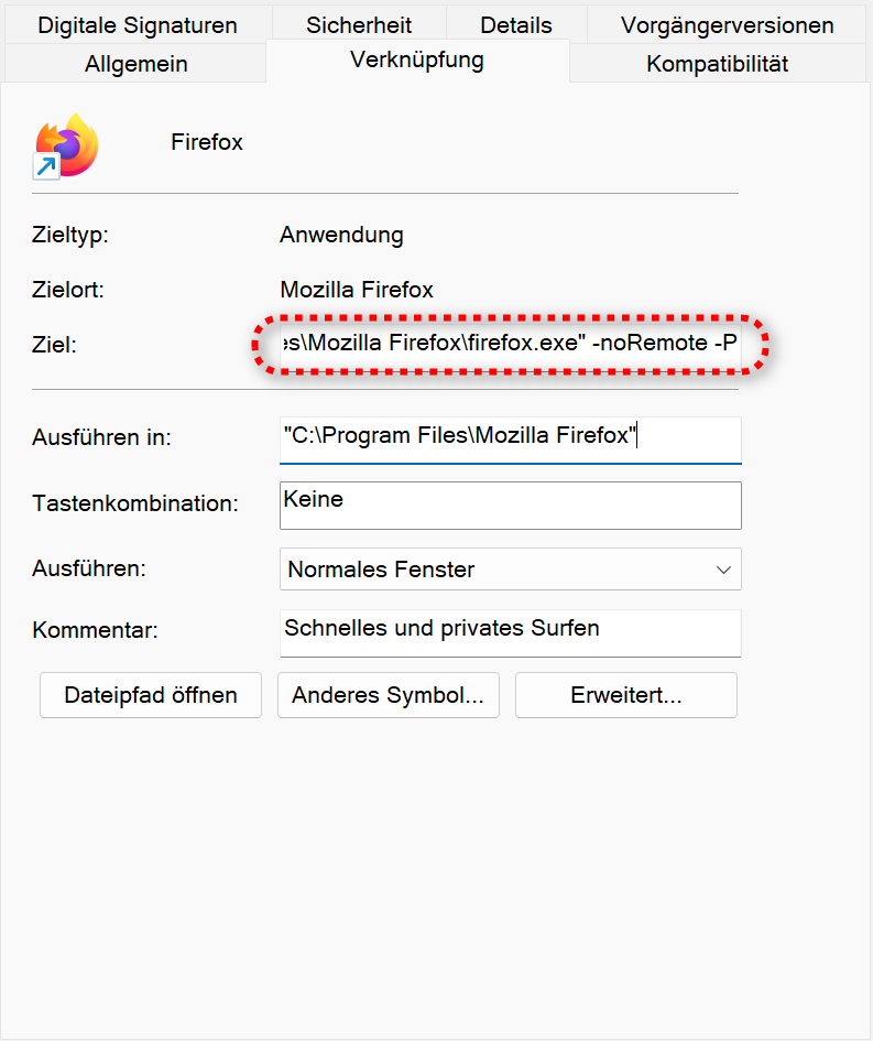

Setz dir mal eine Verknüpfung von Firefox und ändere als Ziel unter Eigenschaften -> Verknüpfung folgendes:
"C:\Program Files\Mozilla Firefox\firefox.exe" -noRemote -P
Dann starte Firefox von der Verknüpfung aus, erstelle dort ein neues Profil und starte dieses von dort.

-p allein als Komandozeilenparameter hab ich schon mehrfach versucht ohne erfolg aber den zusatz -noremote noch nicht .
wird geprüft(y)

Das mit dem Speicher rein und testen ist deutlich schneller als die Speicherdiagnose - Hälfte raus, testen - danach die andere Hälfte testen etc. Nur zum ausschließen das es daran liegt, ist ja kein großer Aufwand. So bist du dann problemlos in einer halben Stunde durch mit mehreren Kombinationen.
Ich hab die diagnose eh vergessen, hatte den tag dann doch noch viel um die ohren dementsprechend teste ich morgen früh den RAM 😅
