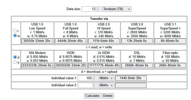

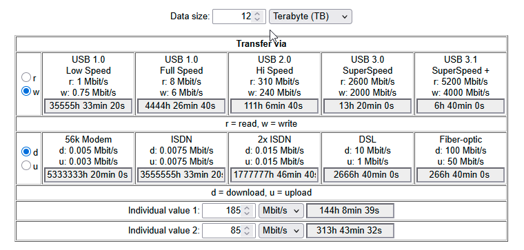

Gehen wir von einer Standard-USB-Festplattengeschwindigkeit bei einer 3,5" 7200RPM mit 512er Cache aus liegst du bei gleichbleibender Geschwindigkeit bei ca. 6 Tagen.
Da du aber variable Grössen beachten musst, zusätzlich noch schauen musst, ob die Daten auf der HDD fragmentiert sind, kann man in etwa von einer durchschnittlichen Geschwindigkeit von ~85Mbit/s ausgehen
Das wiederum sind ~ 13 Tage.
Also abwarten und Tee trinken … Denn eine die Physik betreffend Gegebenheit kann kein Programm der Welt aufheben. Eine Platte kann sich nicht schneller drehen, als sie kann, und du bekommst nicht mehr Daten durch dieselbe Leitung. Egal, was du machst!

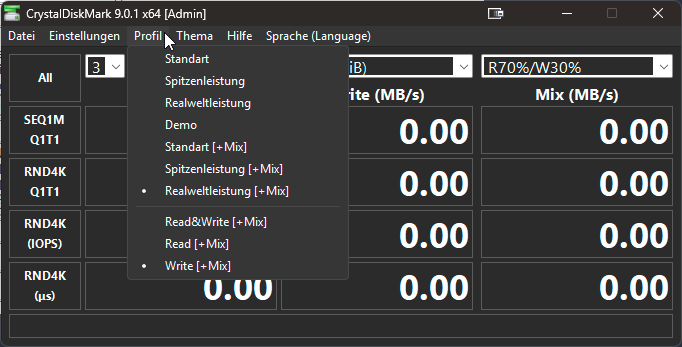

Einfach mal einen Crystal Diskmark Real World Performance Test machen.
Anschliessend weisst du, wie lange es genau dauern müsste.
Ich fürchte, du hast da MegaByte und MegaBit verwechselt. 85 MB/s sind bei modernen Festplatten eher die untere Grenze beim sequentiellen Schreiben. Das wären zur Eingabe in deinen Rechner 680 MBit/s (Faktor 8).
Ups ja du hast recht ;)

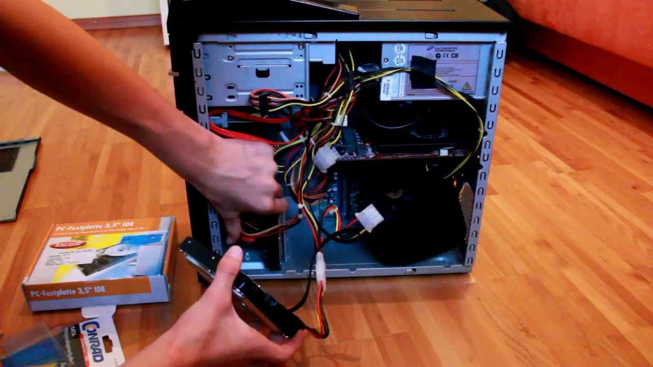

Eine Festplatte muss nicht zwingend fest verbaut sein, reicht, wenn man sie ins Gehäuse legt. Für den Kopierprozess! Und sie danach einbaut. Auch ist der Vorschlag mit Docking Station Clone sehr gut. ich selbst habe ein 5-Bay-Clone-Dock und ein 2-Bay Clone Dock. Damit geht das auch easy.
Genau so.
@Kretzmer73
Zum kopieren reicht absolut
Man beachte das professionelle Kabelmanagement im Medion PC ;) Und Die IDE Festplatte mit dem Sata Kabel ;)
Spannend das sie wissen das ich einen Medion PC habe.
