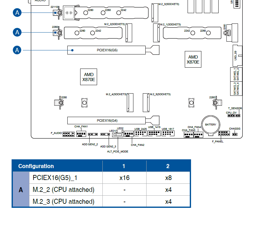

Wie sieht es mit den Lanesharing bei dem Asus Rog Strix X870E-E Gaming Wifi aus?
Kann man bedenkenlos 3x M2 4.0 x4 SSDs ohne das der GPU Slot auf 8x gedrosselt wird?
Oder vielleicht doch die SSD2 M2 4.0 x4 SSDs gleich größer nehmen damit man nur 2x M2 4.0 x4 Slots benutzt.

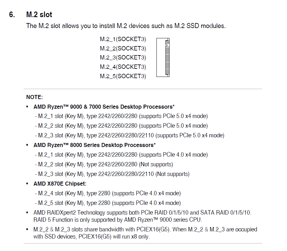

Ich habe das asus x870E Gaming Wifi. Man kann dort 5 m2 ssds anschließen. Drei davon mit GEN5 falls man es braucht. Nachteilig ist aber wenn man Slot M2.2 und M2.3 nimmt läuft die Graka auf x8. Da ich aber viel Speicher brauche habe ich das leider so. Alles SSDs sind Gen4 Merke aber keinen FPS unterschied bei miner 4090 zu x8 und x16. CPU ist 9950x3d. Gaming in 4k ultra.
Also verstehe ich das so richtig, könnte man bei dem X870E Gaming Wifi im Slot M2.1, M2.4 & M2.5 die vollen 4.0 x4 nutzen ohne das die Grafikkarte mit nur 8x läuft?
Ja genau. Finde ich auch scheise. Beim Hero z.B kann man 4 ssds laufen lassen und nur bei der 5ten geht die gpu auf x8. Keine ahnung was da anderst ist. Ich habe in m2.1 die C: \ drin und bei M2.4 und M2.5 jeweils eine und im pcie x16 slot 2 eine Adapter Karte mit einer großen 8TB m2 ssd drin. Weil der Slot läuft auch über den chipsatz und teilt sich nichts mit der gpu
Sobald man auch nur einen also den m2.2 und m2.3 nutzt ist die gpu x8.
Danke, werde ich wohl das x870E Gaming Wifi nehmen. :)
