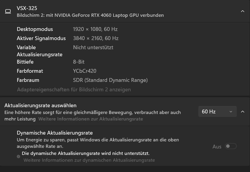

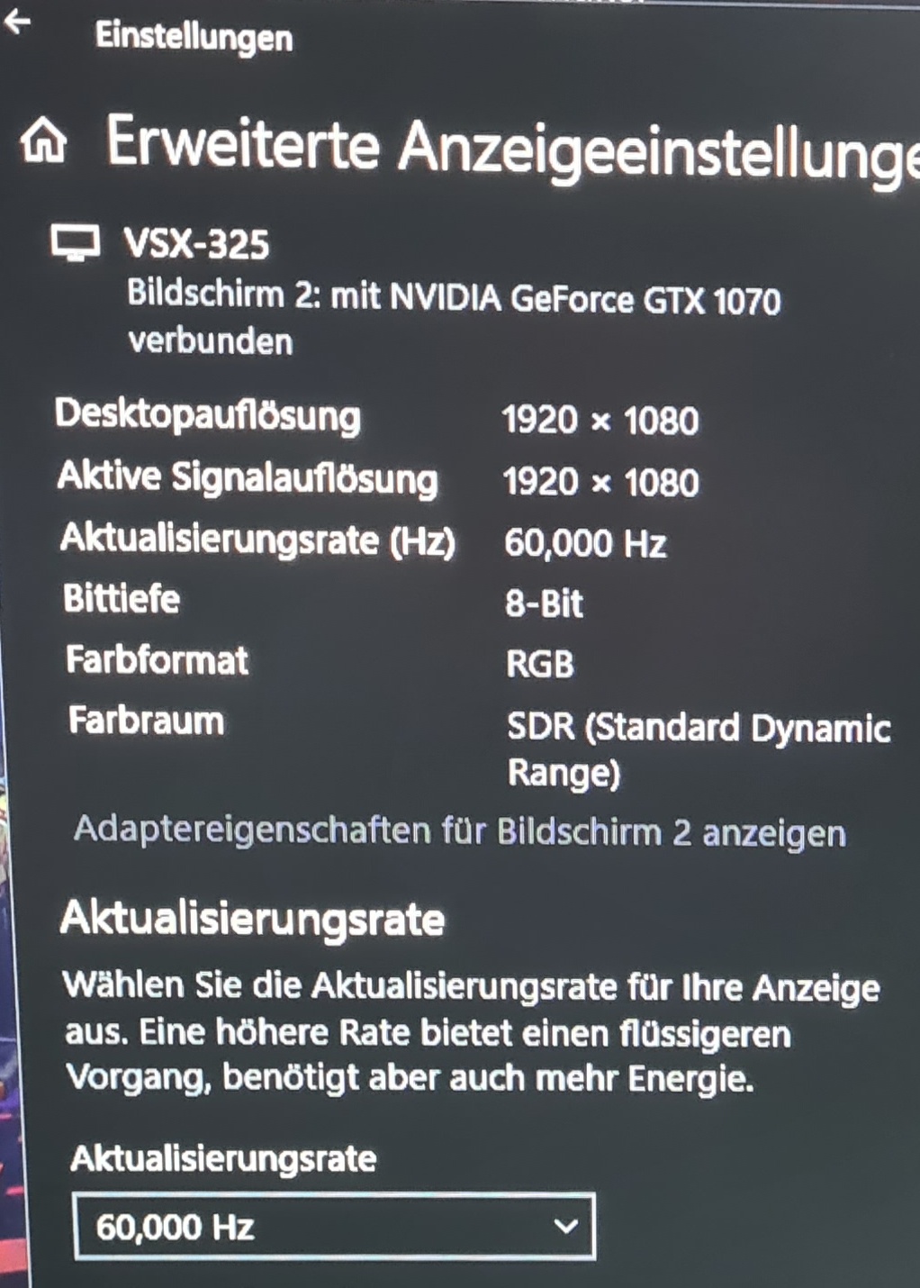

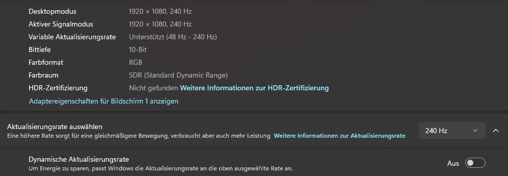

Habe jetzt mittels DDU alles deinstalliert und neu Installiert. Ergebnis bleibt gleich. Videos ruckeln bei schnelleren Kameraschwenks, Spiele laufen dennoch 1A Flüssig und ohne jegliche Ruckler, sogar Anspruchsvolle Games laufen flüssig. Mir ist allerdings heute noch was aufgefallen. Hab ja meinem Laptop per HDMI an einem AV Receiver und der läuft weiter zum TV. Das alte Notebook hat keine Probleme gemacht mit der Anzeige, das war am TV 1080p und der TV kannte das auch als 1080p an.
Das neue Notebook gaukelt den TV immer vor, es sei 4k und deswegen wirkt es an meinem TV alles so unscharf und verwaschen. Tu ich die Skalierung raus aus Nvidia zeigt mein TV nur noch ein kleines Bild in der Mitte an. Setze ich die Skalierung wieder auf Seitenverhältnis, so ist das Bild zwar wieder Vollbild, allerdings unscharf und verwaschen. Wähle ich die Native Auflösung, passt das Bild am TV und es ist gestochen scharf, so wie es sein soll, allerdings Flimmert dann der ganze Notebook Bildschirm, da der ja kein 4k kann. Ich checks einfach nicht.

Also, da du ja offensichtlich den Laptop an einem TV angeschlossen hast liegt das Problem darin.
Er ist zum einen auf 60Hz geforced (dank HDMI Anschluss) was schon von Haus aus ruckelt...zudem ist da im Treiber eine sehr merkwürdige Auflösung eingestellt.
Teste doch mal bitte die gleichen Videos, Netflix etc. direkt über den Laptop Bildschirm mit der nativen Auflösung und der max. einstellbaren Hz Zahl und du wirst sehen es ruckelt nicht.
Diese Info wäre bereits am Anfang wichtig gewesen ;)
Das Problem liegt bei dir an der Grafikkarten - HDMI - AV-Receiver Kombination
Meine Vermutung: Wie @derfaule schon schrieb, die erzwungene auflösung

In der Windows-Bildschirmeinstellung mal die Aktualisierungsrate auf Dynamisch setzen. Schauen was als MAX‑Auflösung angezeigt wird. Und prüfen, ob das mit dem TV übereinstimmt.

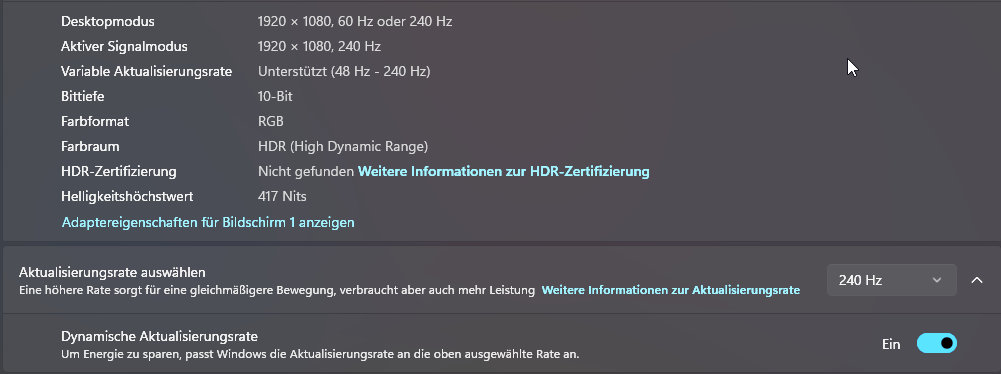

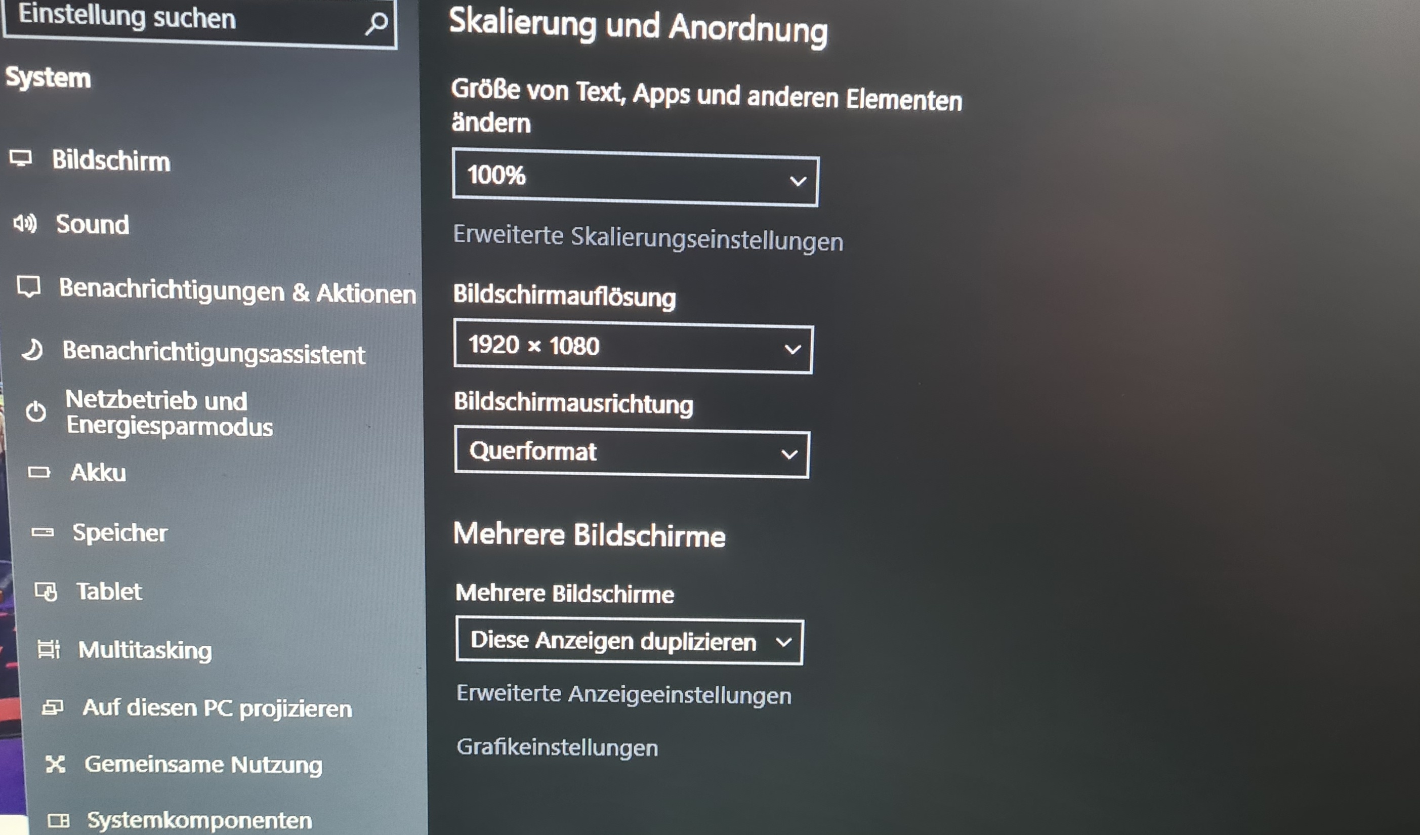

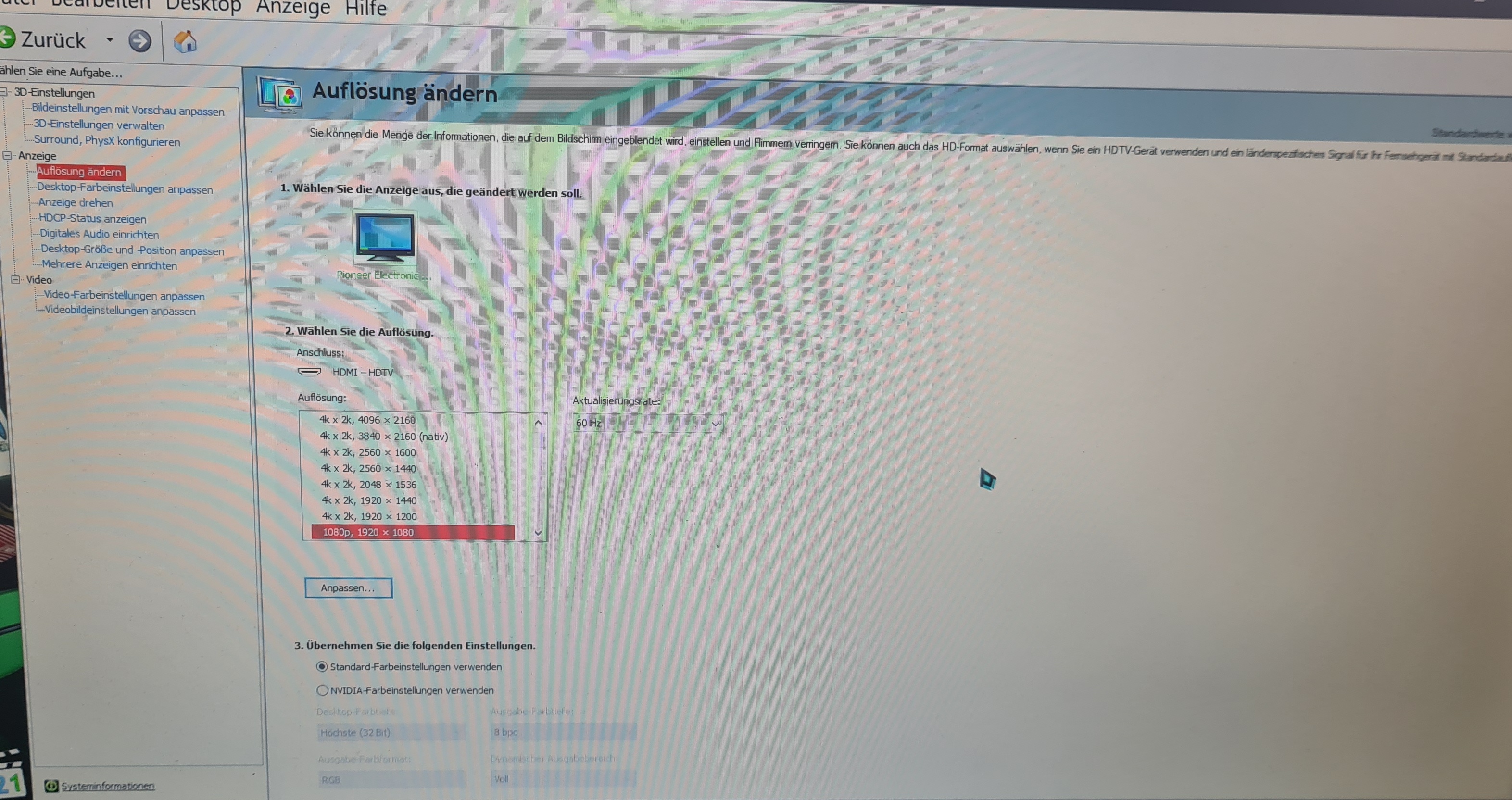

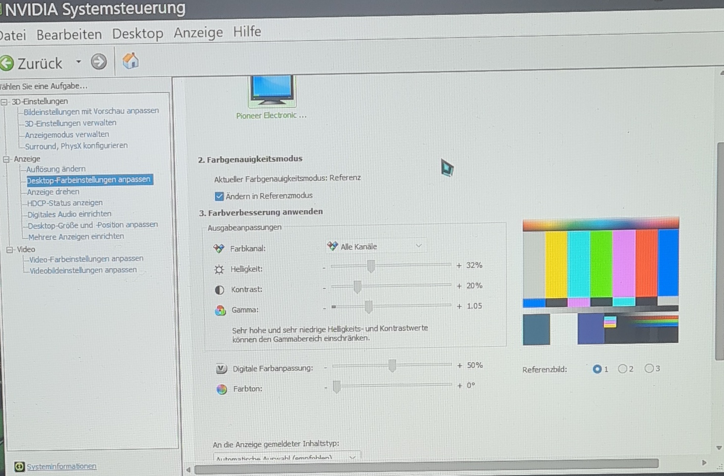

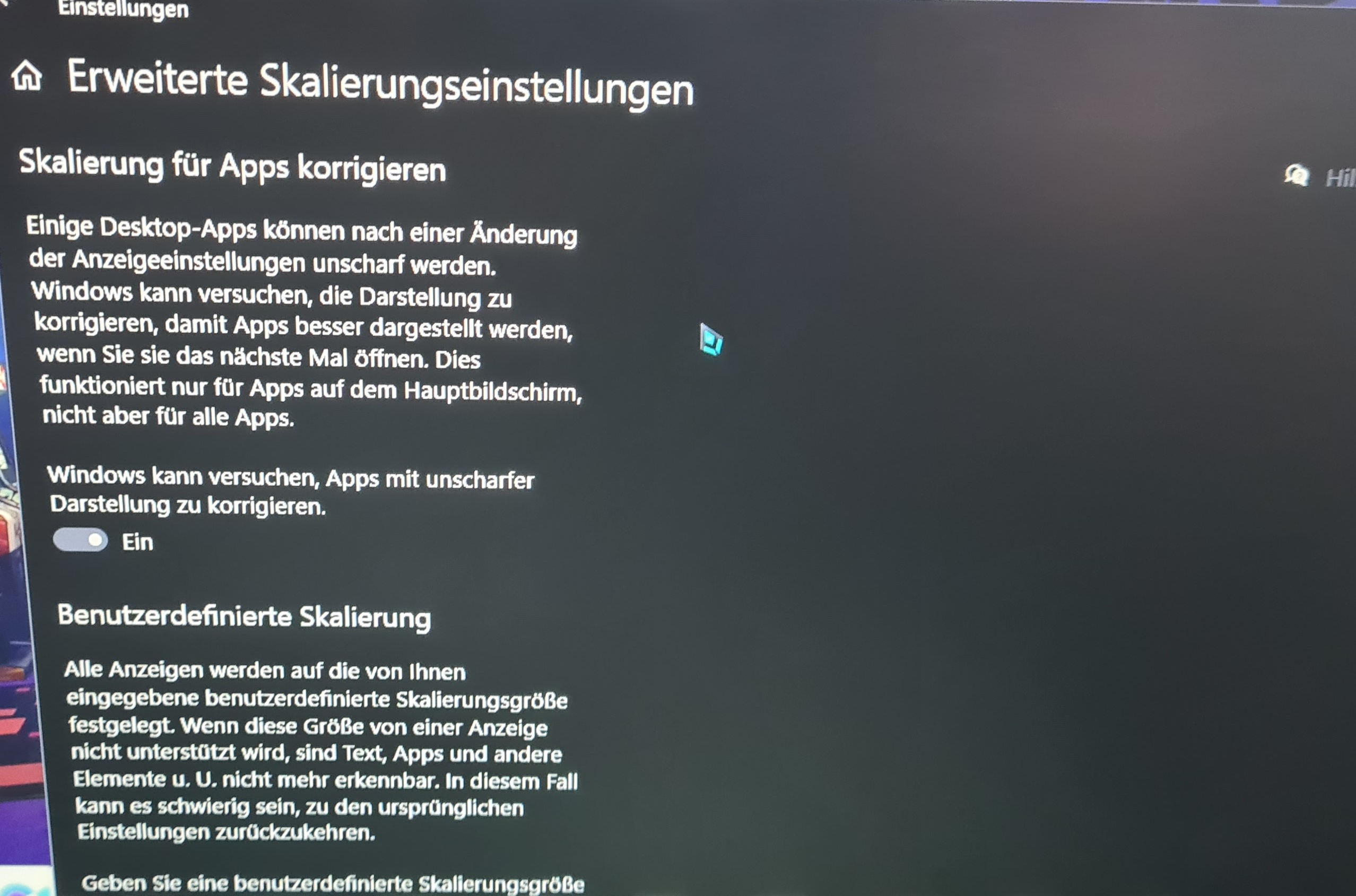

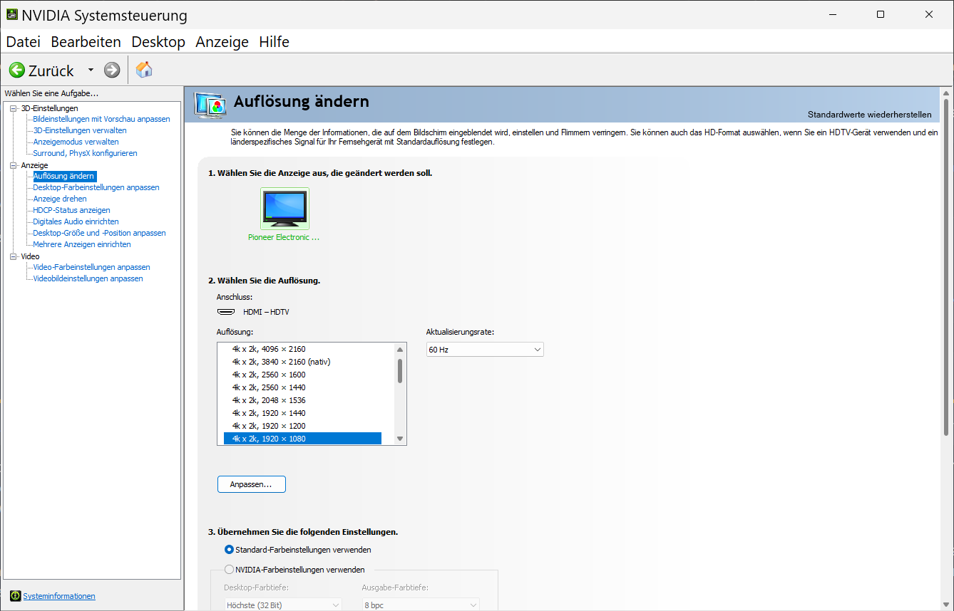

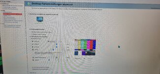

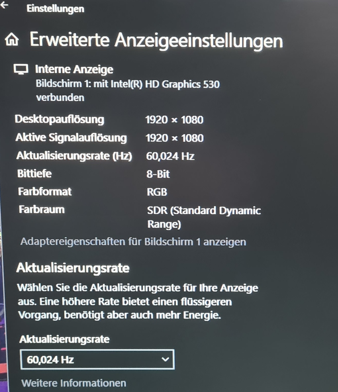

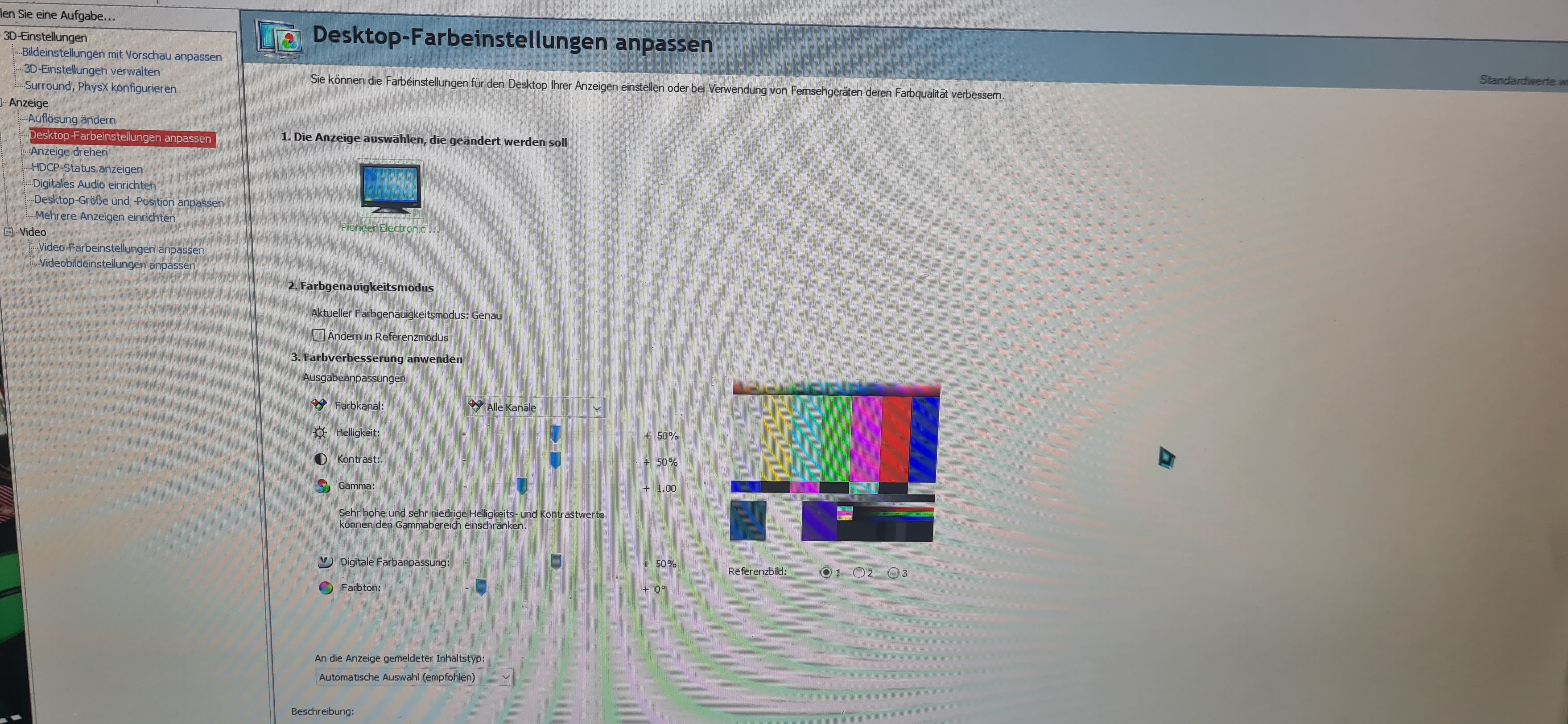

Hallo, es handelt sich um einen LG Nano919PA 75 Zoll. Das mit der umsteckerei muss ich die Tage mal versuchen, das ist nämlich nicht ganz so einfach, da alle Kabel sehr gut versteckt sind. Das komische ist wie gesagt, dass es auf meinem alten Notebook problemlos funktionierte mit der GTX1080. Habe, bevor ich gewechselt bin zum neuen Notebook eh Fotos der Einstellungen gemacht vom alten Notebook, diese schicke ich mal mit. Das unbenannt-Foto ( Screenshot ) ist vom jetzigen Notebook, die fotografierten vom alten, die hatte ich für mich gemacht gehabt.
Das andere Problem was ich bisher auch noch mit nichts beheben konnte ich dieses Video-nachstottern bei Kameraschwenks nach links oder rechts. Wenn die Bewegungen langsam sind, passiert nichts, bewegt sich die Kamera schneller, dann ruckelts und sieht unscharf aus. Das habe ich auch ohne HDMI Kabel und nur mit dem Notebook versucht. Trotz DDU und neuinstallation. Auch die Videos sehen am Notebook nicht gut aus finde ich. Nicht dass es am Notebook selber liegt, dass es auch am TV so schlecht aussieht.

Okay das sind schon mal Infos
Dein TV Hat
  • HDMI-Anschlüsse
    2x HDMI 2.1 und 2x HDMI 2.0
    Aber hat eben auch
    • HFR (High Frame Rate)
      4K/2K HFR für HDMI
    • Hochskalierung von niedrig auflösenden Inhalten
      4K-Upscaler mit AI-Unterstützung

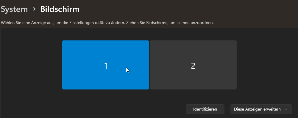

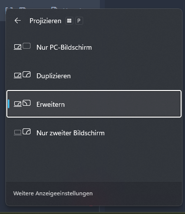

      Also, einfacher Test: Du lässt alles so angeschlossen, wie es ist.
      Du drückst Windows Taste + P
      Dann gehst du in die System / Bildschirm einstellungen
    • Wählst dort deinen TV als 2. Monitor und stellst die Auflösung auf «Empfohlen».
      Das sollte automatisch 4k sein. Ist es das nicht, benötigst du vermutlich einfach nur ein neues HDMI-2.1-4K-60-Hz-taugliches Kabel.
      Denke mal dein AVR unterstützt HDMI 2.1 am E-ARC und 4k
