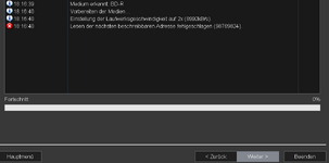

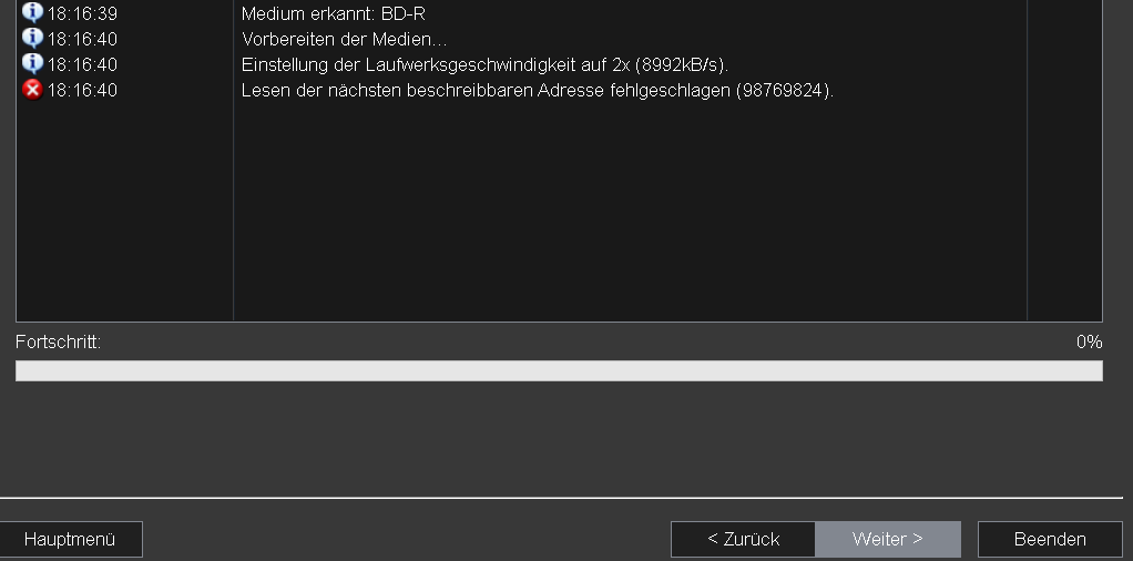

Ich habe 3 externe Blu Ray Brenner die alle auf einmal nicht brennen und sofort nach start von Brennvorgang abgebrochen wird.
Die Rohlinge sind danach unbrauchbar.
Es sin 2x Techpulse und eine Pioneer Brenner. Alle 3 relativ neu und kurz nach Garantieablauf.
Brennprogramm war Imageburn und xpBurner.
Drei verschiedene Rohlinge und auch tausch von kabel und USBs haben nichts genützt.
Das ein zwei am selben tag kaputt gehen ist zwar möglich, aber gleich 3????
Lesen ist kein Problem.

An defekten Sektoren liegt es nicht. Habe schon verschiedene dateien ausprobiert.
Bis zum Brennvorgang funktioniert alles.
Ich habe auch vorher nichts instaliert oder deinstaliert.
Das was noch komisch ist, dass die usb sticks auch nicht mehr funktionieren. Die sind schnell am blinken.
Werde mein Windows neu aufsetzen, vieleicht klappt es dann hoffentlich.
Ich kann nur hoffen dass das Motherboard niht einen weg hat. Habe gerade nachgeschaut. Ersatz kostet üer 1300E bei lenovo.
ps.
Auch mit AnyBurn keinen Unterschied
Die USB Sticks die formatiert waren werden erkannt. Nach löschung des Volumes, klappt eine neu formatierung nicht mehr.

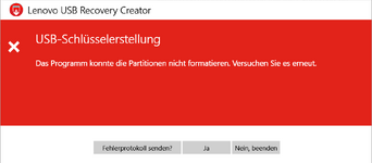

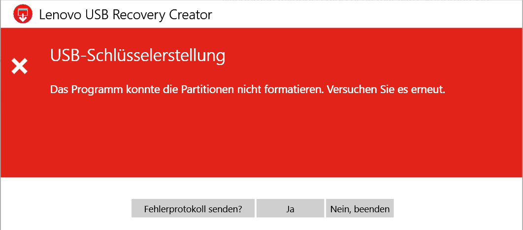

Das Problem scheint am USB direkt zu liegen. Selbst Formatierung von usb sticks klappt nicht. Egal welche USB Anschluss. Ich versuche mal das System mit Recovery zu Reparieren. Wenn es nicht klappt, dann komplett Windows neu aufsetzen. Im schlimmsten Fall ein gebrauchtes neues Gaming Laptop.

Recovery Datei von Lenovo runtergeladen und eine Bootfähige USB Stick erstell.
Ich habe 2 Nvmes mit jeweils 2TB verbaut.
Eine System nvme hatte zwei Partitionen. C und D. Die andere nvme hatte nur eine Partition, wo auch ca. 70 gb an Bilder drauf waren.
Dieses Drecks Lenovo Recovery, hat alle Festplatten Formatiert. Alle Bilder sind futsch.
Natürlich gab es bei der Wiederherstellung eine Warnung. Aber wer denkt an so etwas, das gleich alle Partitionen gelöscht werden.
